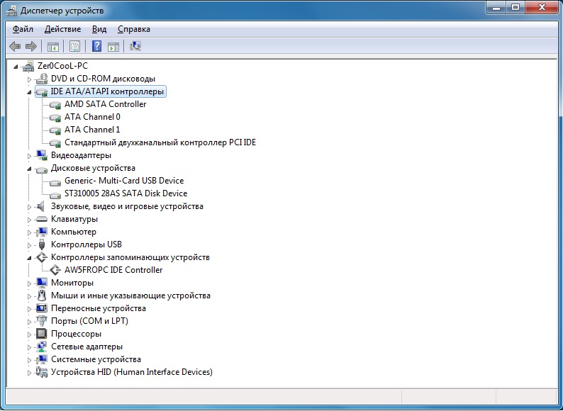

Поставил в BIOS`e режим AHCI, установил Windows 7 x64. Как убедиться что работает AHCI режим? Диспетчер устройств вот что показывает:
http://forum.oszone.net/attachment.p...1&d=1360495739
Материнка - MSI 770T-C45

CyberMaster, Скачайте CrystalDiskInfo, установите и смотрите строчку "возможности", будут три буквы NCQ черным выделены - значит все работает!
