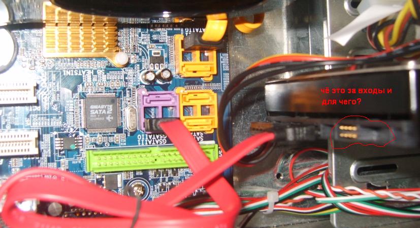

Купил, принёс. Открываю комп. вытаскиваю старый шлеёф. У меня на материнке 3 пары входов(наверно 3 для SATA и 3 для привода. Дак вот 2 пары из них оранжевого цвета и одна фиолетового. Мне захотелась в фиолетовый т к в оранжевый был раньше старый. я воткнул, а привод тож переткнул, но в другую-оранжевую.Всё с винта стёр, разбил на три части, в одну XP в другую VISTA а на другую моё всё.. Установка всех драйверов прошла круто ни чё не вылетело никаких ошибок. И ВОТ сюрприз.я перезагружаю комп и у меня винчестер определился как съёмный диск!!! И он начал во много раз чаще трещать(думать)Почти всега 90%трещит. Чё делать. ведь из-за этого (съёмный т к)наверно скорость упала. да и в трее постоянно как "Безопасное извлечение устройства" И я решил что это из-за фиолетового входа в мать!Я переставил в оранжевый, дак он в XP вошёл 1 мин подумал и ....F4 вылетела, в Vista нашёл как жесткий диск и всё нормально, тогда я переткнул в другую оранжевую и тоже самое, я обратно в фиолетовую и всё работает.!!!! Чё скажете? И вопрос не по теме:У меня в Висте не видит GeForce 8800GTS а находит какойто стандартный VGA!Драйвера утанавливал для Висты на видюху, всё равно не видит и в деспечере тож нету, у меня из-за этого комп на 1 балл оценил!!Не знаете по скольки бальной системе оценивает??

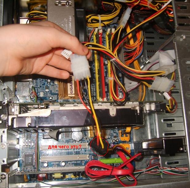

svoy91, поскольку у тебя было много замен железа и не все было описано из имеющегося, просьба выложить здесь полную конфигурацию в соответствии с рекомендациями из моей подписи. Кроме того, желательно по возможности сфотографировать внутренности системника так, чтобы были видны все шлейфы, исходящие из мат. платы. Если привод подключен по IDE-шлейфу, то укажи положение перемычки и какой (средний, дальний) разъем включен в привод.

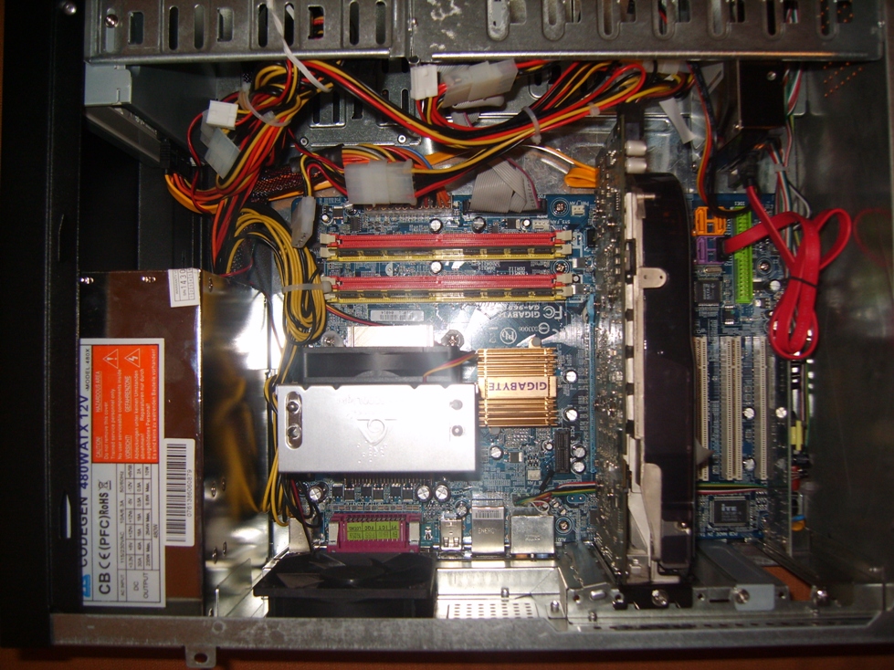

Корпус той же фирмы. SuperPower 6207 CA, Middle Tower, ATX, 480W,USB,Audio,FAN,Airduct.Ventilation holes. Блок питания тот же.

по картинкам - на первой скорее всего разъем для питания под стандартный мулекс? картинка не удачная - не видно (если в нем 4е штыря как на IDE), если подключен саташный разьем питания в этот разъем ставить не надо, но для проверки можно откинуть саташный и подключить через стандартный IDE, кстати на второй картинке видно что от стандартного мулекса подключена и материнка и винт из-за отсутствия +12В на БП под материнку и SATA разъемов, разводите эту галдость по разным разъемам питания как советовал выше Tigr относительно видеоркарты
с учетом того что +12В 4х пинового разъема нет то БП стандарта ATX ниже версии 2.0, что говорит о том что напряжение +12В не умощненое и это очень и очень плохо
по 3му рисунку не видно табличку напряжений и мощностьей у блока питания
можно ли приблизить
БП питания менять ОДНОЗНАЧНО чтоб были на борту и доп. разъемы под материнку, SATA и раздельные напряжения +12В и подключать правильно
