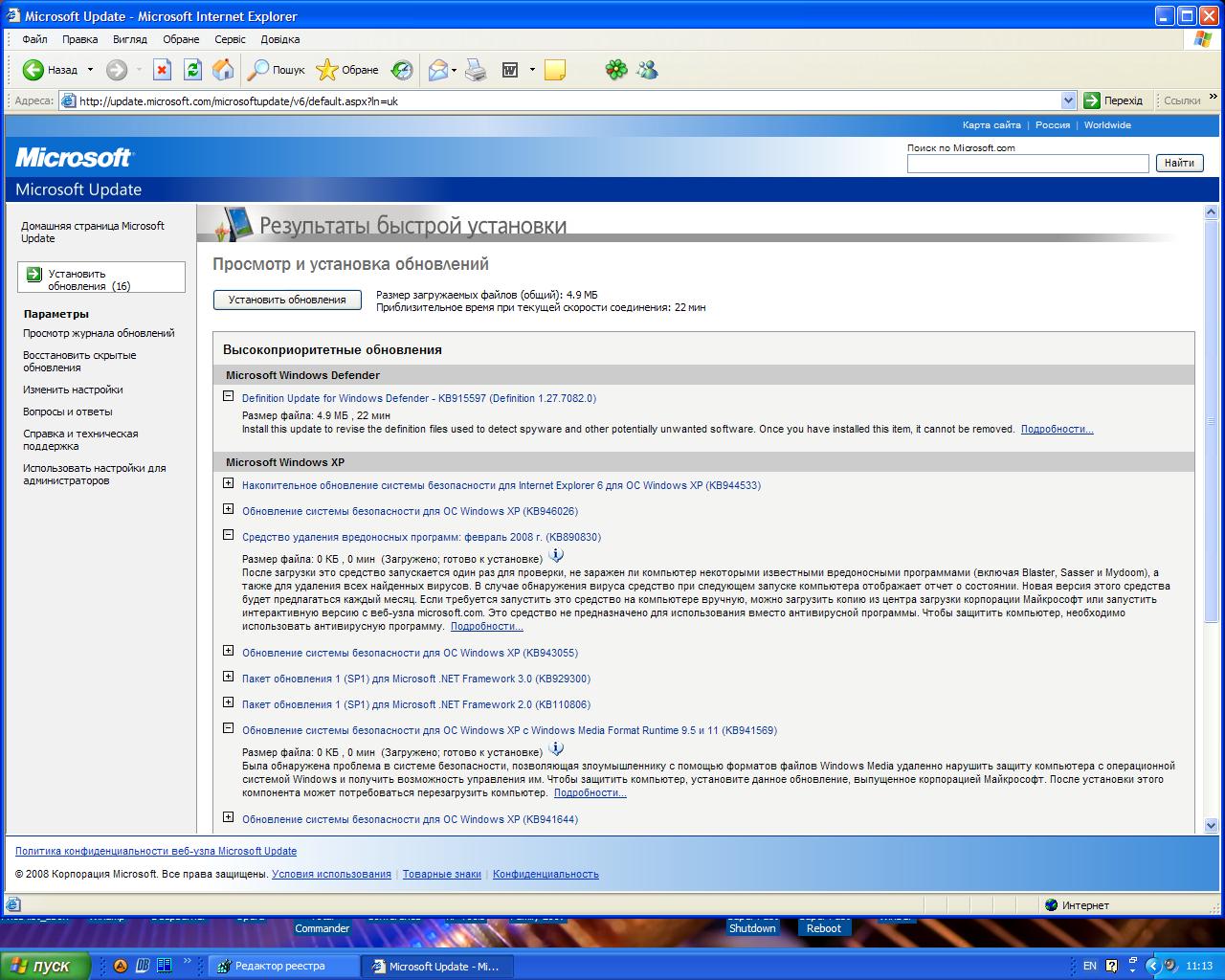

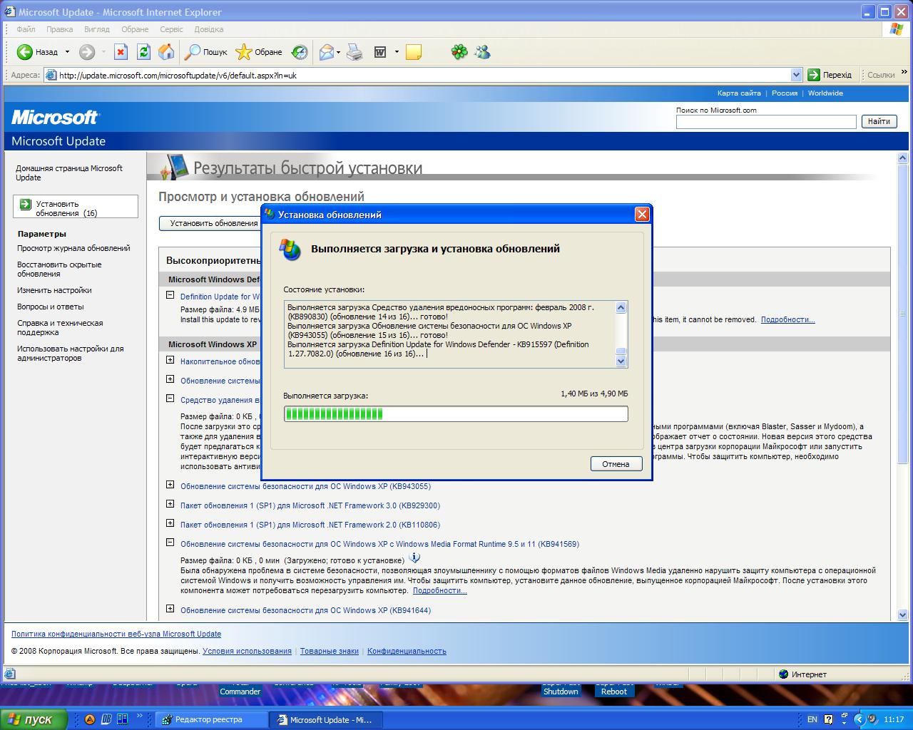

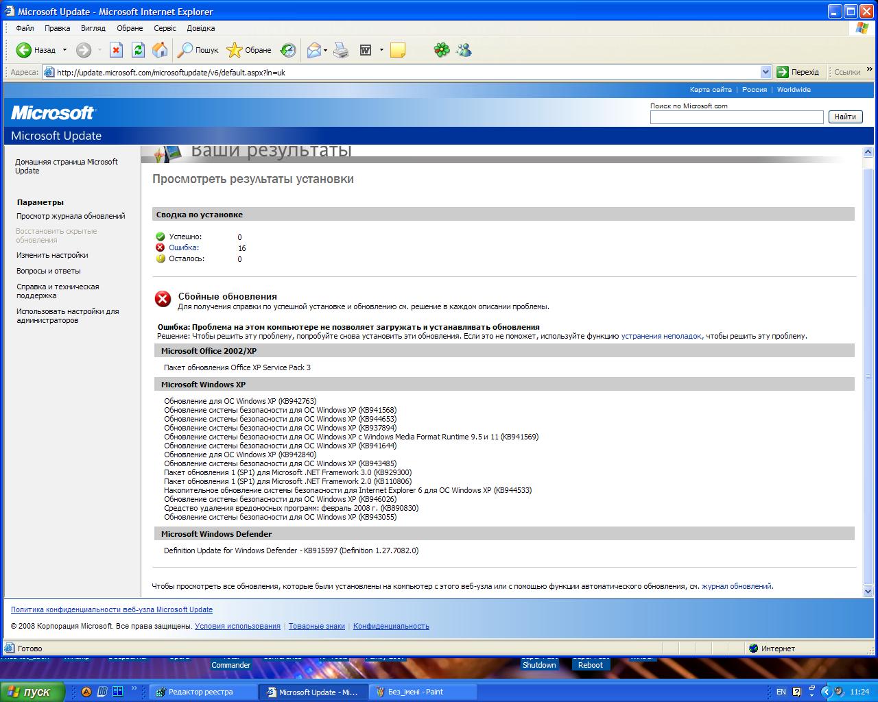

Профиль | Отправить PM | Цитировать Я удалил етот подраздел с реестра и пошол обновлятса. Мне показало тех же 16 доступных обновлений и розмер 4,9МБ и 22 минуты загрузки. Тоесть только обновления к Windows defander, остальные так и остались 0кб и 0Мб. Я начал устанавливать. Когда загрузка окончилась мне опять выдало что 16 неустановлено в том числе и ето первое обновление котороэ грузилось нормально, я в шоке. Потом опьять зашол на поиск обновлений и мне опьять нашло их 16 но второй раз я непробЫвал устанавливать. Викладываю скриншоты по етой установке (может ктото неверит
) Всётаки я несколько месяцев назад действително устанавливал, они наверно тогда загрузились (обновления), а потом показало что они неустановлены, может они некоректно установлены? Что делать? |
