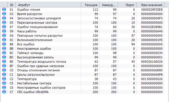

Интересует мнение мастера, почему при плохом контакте шлейфа блока питания, головки диска постоянно паркуются, при этом бесконечный звук раскрутки шпинделя? На первый взгляд, это похоже на неполадки жесткого диска, но стоит поменять шлейф на блоке питания, как проблема исчезла. Если такой шлейф будет стоять на компе постоянно, как он может навредить жесткому диску? Может ли испортить диск? Расскажите пожалуйста поподробней.

Пользователь Сообщения: 123
Профиль | Отправить PM | Цитировать Я уже ранее писал про неисправность моих дисков. У обоих была странная и одинаковая проблема. Зависание и щелканье при постоянной раскрутке и парковке головок. Так происходило уже полгода. Часто при запуске компьютера с жесткого диска были слышны скрежещущие щелканья, ну я проверял Викторией, писал тут на форуме. В итоге пару дней назад я поменял шлейф блока питания, и какое было облегчение, ос на дисках быстро загрузилась. Вот уже второй день не могу нарадоваться исправной работой диска Сигейт, думал, что он бракованный, а он оказался исправным, да еще и я его мучил этим неисправным шлейфом блока питания сам того не ведая. А тут еще и Хитачи начал тоже самое вытворять: при подключении этого неисправного шлейфа он тоже начал постоянно парковаться и звук раскрутки шпинделя в итоге частенько писалось "Disc read error". Я всегда верил раз написано ошибка диска, значит диск неисправен, но не могут же быть 2 диска одновременно неисправны? И вот: я поменял шлейф блока питания, и диски прекрасно работают, даже если я его нагружу несколькими прогами, например Rad Studio и браузер (тогда он просто не позволял запустить эти проги, сразу звук парковки головок). А что собственно происходило с этим шлейфом? Может от того что иногда я менял жесткие диски внутри пк или что могло так повлиять, ведь 5 лет тот шлейф стоял и нормально было? Что могло на него так повлиять, что он стал таким неисправным, контакты стали отходить? Не помню, что б его дергал. Насчет состояния диска, вот смарт, сегодня сделал (см. фото)
Профиль | Отправить PM | Цитировать Так что скажете по поводу смарта?

Профиль | Отправить PM | Цитировать Цитата sandy15:
Профиль | Отправить PM | Цитировать А какие проблемы?
Это смарт уже нормально работающего жесткого диска. После того как я заменил шлейф проблема исчезла. Сейчас жд работает без постоянных звучных парковок головок, т.е. тихо. Смарт поэтому должен быть хорошим. Но почему Вы считаете, что что-то не так? В каком пункте смарта неполадка? |

Дед Сообщения: 40597
Профиль | Отправить PM | Цитировать sandy15, С0:
