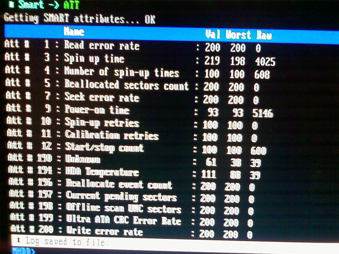

Сообщения: 18
Тип файла: jpg IMAG0063.jpg
(124.8 Kb, 27 просмотров)
Результат mhdd: 100% здоровый винт с 10 секторами скорость опроса у которых чуть менее 50мс все остальные до 3 мс более 80% все остальные до 10 мс.
BSOD: PAGE_FAULT_IN_NONPAGED_AREA 0x00000050 (0xc44c0000,0x00000000, 0x80539c53, 0x00000000) тоже ничем непомогает... Про блоки питания мона опустить так как мой комп стоит с 600 Вт и еще пробЫвал запускать с других 2-х системников... результат тотже.
За сленг извените, молю о помощи!
